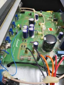

Hola, me acaba de llegar un combo Marshall Class 5 con varias mods. Lacuestión es que una de ellas no sé en qué consiste y su anterior dueño tampoco lo sabe.

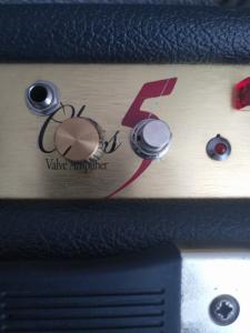

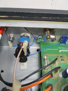

En la placa de los potes han puesto cuatro elementos: un jack, un led un 3dpdt y un pote. Al pulsar el interruptor el led se enciende pero al mover el pote no hace nada y el jack no sé para qué es.
Parece que está conectado al jack de salida de pantalla.
Adjunto fotos.
Agradezco por adelantado todo tipo de ayuda

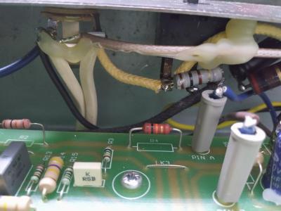

Es una salida de línea con diferentes modos y un volumen parece ser, aunque con los pegotes de silicona caliente no se ve bien las conexiones.
También puede ser de auriculares

Ahora, el conmutador de pie puesto ahí tiene delito
hendrix2
por el 09/11/2019
Muchas gracias.
Ya viene de serie con salida para auriculares, será una salida de línea.
Sí tiene delito poner ahí un conmutador de pie. Se podría sustituir por uno de palanca?
