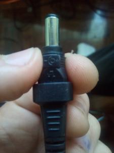

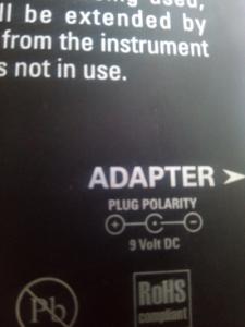

Hola, hace dos días le compre un wah vox v845 (usado) a un sujeto y bueno, fui a su casa lo probé y todo bien, sonaba muy bien, pero cuando llegué a mi casa y lo conecté a mi guitarra no se escucha nada, osea, están los cables bien conectados y todo, la guitarra con el pedal desactivado se escucha pero cuando presiono el botón para activarlo no se escucha la guitarra, y cuando activo la distorsión sólo se escucha la estática, no creo que sea el pedal porque cuando lo probé en la casa del tipo sonaba bien, le hablé y me dijo que quizá podrían ser los cables, pero la línea de mi guitarra es casi nueva y el cable del pedal también (el cable del pedal no es del wah, si no de mi pedal multi efecto) estaba pensado que quizá podría ser este último cable el del problema porque lo siento un poco flojo al conectarlo al wah ( osea no tan firme ) agradecería mucho que me ayudaran con este problema ):

Si lo estas alimentando por un adaptador de 9v Alomejor es que la orientación de la polaridad de la alimentación es incorrecta.
