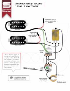

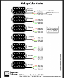

Vuelvo a insistir con las fotos, pero este es el esquema de Duncan para este caso (no sé cual habrás seguido tú). Por cierto los colores de Duncan y Gibson no son iguales, este es el de Gibson.
