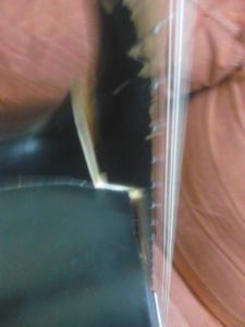

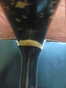

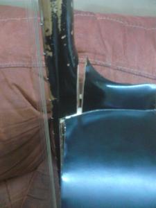

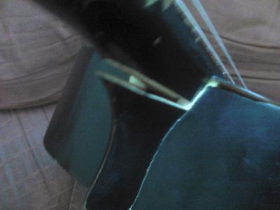

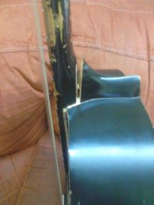

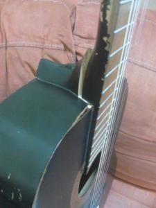

Mi guitarra se cayó y se rompio de la parte del mastic que va a la caja, ¿creen que tenga arreglo? ¿Cuanto costara arreglarlo?

Se puede arreglar.
Los precios los doy por privado.
ricardo@tallerfarosenlaniebla.com
Por ahora quita las cuerdas para que dejen de hacer tensión en el mástil.
Puedes ver en Facebook reparaciones similares que hemos hecho
pepetrauma
por el 01/04/2015
Querido amigo , creo que faros en la niebla no se fijo en tu pais de origen , LA guitarra la puedes arreglar , Pero es una grieta estructural del mastil , con la tapa levantada . Si es para guitarrear un poco , buecando algo de cola y unos sargentos que la aprieten te podrá servir , ( usa cola de las de luthier) . Pero la reparacion profesional te saldrá igual en precio que una guitarra quizas de esa categoría .
