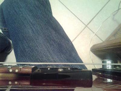

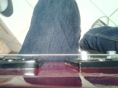

Necesito ayuda con mi guitarra eléctrica tengo una jackson dx10d dinky(no se si sea una guitarra de buena calidad) el problema es que me trastean las cuerdas 4ta, 5ta y 6ta en casi todos los trastes, solo los 3 trastes superiores se salvan, alguien me puede decir a que se debe y como solucionarlo, lo que pasa es que tengo miedo de tocar el "alma", no vaya ser que la apriete de más y se rompa, o tal vez solo haya que subir el puente un poco. Y una última pregunta, ¿mas o menos cuanto cuesta esta guitarra jackson? lo que pasa es que hice un cambio, una guitarra acústica por la jackson y quiero saber si hice bien. Gracias

Lo otro......asī con esa foto no se ve nada. Pero si vte traseta sera la altura...o el alma. O todo.
