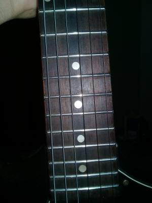

Hola mi guitarra electroacustica me trastea en el traste 13 de la cuerda 1 y 2 que hago?

Me ayudan tengo un problema que en el traste 15 me trastes las cuerdas:
- la cuerda 1 al hacer un bending
- 2 al hacer un bending
-la cuerda 3
- la cuerda 4
Ya levante el puente y se quito el sonido pero la guitarra suena rara que hago

En principio deberías revisar que no esté levantado el traste 16 o undido el 15. Octavaste después de levantar la acción con el puente ?

Hola que tal me traste el traste 15 y 19. El 19 mas que el 15 de la primera cuerda pero solo esos dos trastes todo lo demas suena genial.
¿alguien sabe que puedo hacer?
Tarant!no
por el 15/06/2019
La guitarra es nueva o ya tiene sus horas de vuelo? Eres su primer dueño? Te ha pasado siempre o desde hace poco? Esas tres cosas nos podrían indicar por donde puede venir el problema, ya que pueden ser cosas distintas (con sus distintas soluciones).

Y unas fotos igual ayudan a los expertos

No, de hecho la compre usada, no note ese detalle al checarla

De hecho yo no le noto nada raro pero al hacer bending se corta el sonido igual que en el 15vo
Tarant!no
por el 17/06/2019
Si dices que no te pasaba antes, podemos descartar el defecto de fabricación (que es "inarreglable"), con lo que la causa más lógica es que los trastes estén desnivelados, unos más altos que otros. Puedes comprobarlo usando una tarjeta de crédito o una cuchilla de cutter, mejor esto último. Colocas la cuchilla de manera que el borde de ésta se apoye en tres trastes y tratas de moverla: si no se menea los trastes están nivelados; si la cuchilla baila, significa que unos están más altos que otros. La solución es limarlos y recoronarlos, pero no se te ocurra hacerlo tú en casa, es un trabajo delicado. Mejor llévasela a un buen luthier y, de paso, que te la dé un buen repaso y te la deje bien ajustada.
