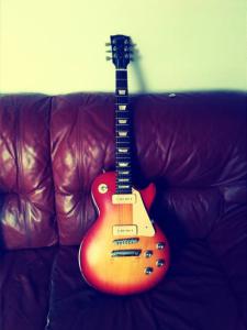

Hola a todos , queria hacer una pregunta haber si alguien me puede ayudar y aconsejar . He decidido en mejorar todo lo que pueda mi gibson les paul tribute 50s con p 90 . Porque la verdad me siento comodo con ella pero hay un par de cosas que noto que necesita cambiar , la primera son los clavijeros , cual me recomendais que sean estables y no se desafine tan facil al hacer bendings ? ¿Que pastillas p 90 me recomendais ?, he leido por ahi que las lollar y las bare knucle son las mejores
y luego tambien decir que cejuela de hueso ya lleva , y potes o condensadores ? nose no entiendo mucho en mejoras de este tipo haber si alguien me puede ayudar .
Tambien decir que la musica que toco es pop rock , rock , funk y algo de punk .

los clavijeros cuando hago algun bending nada mas pillar la guitarra se desafina , y tengo que afinarla un par de veces y ya no se desafina en un buen rato . Y las p 90 suenan bien , pero le falta un poco de chicha , sobre todo en limpio
