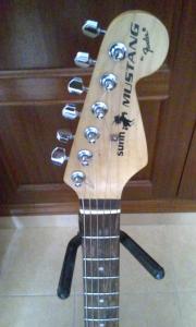

Segurísimo que no tiene alma? En la pala vemos que no... pero puede tenerla en la parte inferior del mástil, que se vería desde el hueco de la pastilla del mástil, o bien en la base del mástil, entre los 4 tornillos tapada con una pieza de madera. visto en fotos de la marca

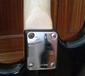

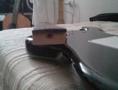

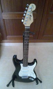

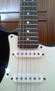

Aquí subo unas fotos y estoy con vosotros cuando decís que es extraño que no tenga alma que ajustar
Caballero Ares 669Ψ
por el 20/08/2011
Nooo!, hombre, así lo que ves es la placa de sujeción mástil cuerpo. Tienes que desmontar el mástil del cuerpo, ya te lo comenté antes.

En la pala ya vemos que no está, así que puede estar en estos otros 3 sitios

Pues, efectivamente señores !! Si que tiene, lo he desatornillado y ahí estaba, el orificio de la tuerca riendose de mí... Se impone el sentido común; agradezco muy mucho vuestra insistencia pues no pensaba quitar el mástil y seguir discutiendo, gracias y gracias.
