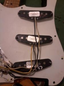

Hola a todos, acudo a vosotros ante la imposibilidad de identificar estas pastillas. Me parece raro que ponga CS escrito a mano y que la del mástil tenga las letras rojas.... los cables son blanco, amarillo y blanco de tela (lógicamente acompañados de 3 negros)
He comprado esa strato, de segunda mano en una tienda y no sabían que pastillas lleva.
Buscando por la red no encuentro las mismas, por ejemplo las texas special se parecen pero llevan un punto rojo el puente y un punto azul el mástil.
A ver si algún entendido me dice qué tiene montadas

Pues tienen toda la pinta de ser esas, unas Texas special.
Puedes afinar un poco midiendo la resistencia que dan y comparando en la web de fender con cuales coincide.
http://intl.fender.com/es-ES/guitar-bass-parts/pickups-and-preamps/fender-texas-special-strat-pickups-set-of-3/
Suenan bien?

yo las tengo montadas y por lo menos el color del cable y la disposición de los imanes es la misma pero no te lo puedo asegurar al 100% espero que si de hecho

Sonar suenan de miedo. Un limpio perfecto.
El tema de medirlas no es mala idea, lo que no sé es la precisión de mi tester (digital de los chinos) pero voy a ver qué dan.
Parecer parecen una texas, sólo es que al poner texas special en google no salen ningunas así, salen todas con los puntos rojo y azul, y sin las letras esas CS

las mias si tienen las letras, pero no las compre nuevas
georgecb
por el 10/01/2015
estas si lo tienen a parte de las mias.
yo las compre en el foro pero no recuerdo lo de los puntos lo mirare cuando cambie las cuerdas
Quiza lo llevan las fender que las montan de serie, o a lo mejor estoy diciendo una estupidez como un templo, a ver si alguien sabe algo más suerte

Siguiendo el consejo de tcpga5000 las he medido.
No sé si serán o no...
He medido las resistencias con mi maravilloso multímetro de los chinos.
Las texas special deben dar:
Mástil: 6.20 Medio: 6.50 Puente: 6.70
Las mías dan:
Mástil: 6.06 Medio: 6.20 Puente: 6.31
No sé si es por el multímetro, por la temperatura (influye mucho en la resistencia) o por que son otras diferentes.... a ver si alguien las reconoce con esos valores aproximados, o por el aspecto físico.

Se acercan mas las resistencias a las especificaciones de las fat 50, si. Lo que no me cuadran son las fotos, que no veo que las fat ´50 lleven escrito lo de CS, y que las mías no lleven los puntos de colores. Tal vez sean claro, pero por el sonido lo veo muy difícil de identificar, por ejemplo
