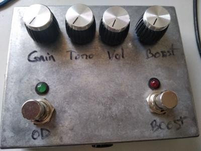

Ayuda Identificar este Clon PEDAL OD + BOOST JRC4558
Frank
por el 21/03/2021
Si no recuerdo mal es alguna versión del Fulldrive Fulltone de las primeras
Es un overdrive medioso mas guarrillo diría yo que el tubescreamer
Muchas Gracias por adelantado a todos..
Un abrazo

por el 21/03/2021

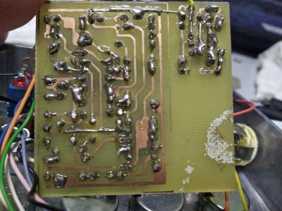

Lo que pides es bastante complicado y más si no se ven las pistas para ver que va unido a qué. ;)
Frank
por el 21/03/2021
pues subo foto...pensaba que si es un circuito de los muy conocidos con ver los componentes se sabía
LME electronics
por el 21/03/2021
Echándole un ojo rapido si que parece un Fulldrive

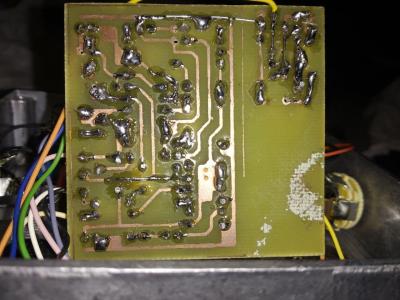

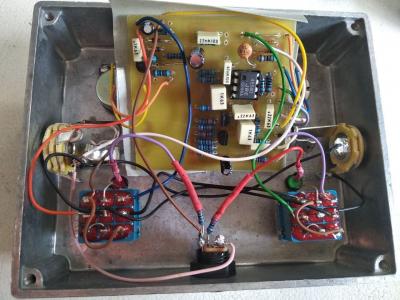

4 Fotos del circuito
Frank
por el 21/03/2021
he mirado Fulldrives y he visto que llevan más componentes pero como hay más versiones y con mosfet etc
yo creo que este es un fulldrive como el original
no?
Frank
por el 21/03/2021
tambien el 1 llevaba lo de estirar del pote de gain y te saca un CC que era como menos comprimido
este no lleva eso
dani85rock
por el 21/03/2021
Por lo que se ve, alguien ha juntado en una placa el circuito de Tubescreamer de Tonepad y debajo un circuito de boost.
http://www.tonepad.com/getFile.asp?id=81
Frank
por el 21/03/2021
Vaya ...
Entoces es un clon de tubescreamer con boost....
