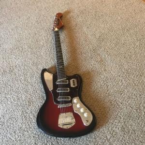

Hace como unos 3 años compré una guitarra de segunda marca Bruno Conqueror (es china o al menos eso creo ya que no he encontrado ninguna información acerca de este modelo, es como la de la imagen 1 pero de una sola pastilla y sin ningún otro aditamento)

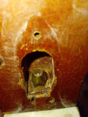

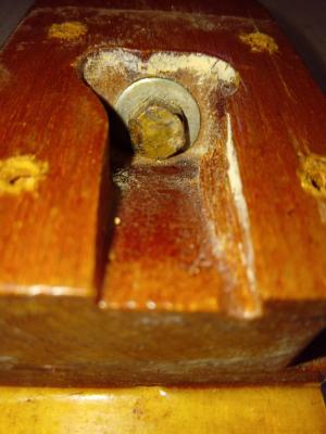

Quité la tapa que tiene en la cabeza del mastill y no tenia orificio para la llave allen, recurrí a quitar el mastíl del y SORPRESA tampoco tiene ningún orifico o tuerca para desarmador o la llave allen.
Saben a que se deba?, el alma es falsa o simplemente ¿no tiene ajuste alguno?, ¿tendría que llevarla a algún luthier?
Agradecería mucho su ayuda, adjunto imágenes de el "alma"

Ese alma no se ajusta con una llave allen, se ajusta con una llave de boca al estilo Gibson. Es un hexágono macho, necesitas un tubo hembra.
Muchísimas gracias hombre, me acabas de solucionar la vida jaja. Justamente busqué un video de ajuste de una Gibson y exactamente se utiliza lo mencionado, una disculpa si fue una pregunta muy tonta pero es que soy principiante con la guitarra eléctrica, ya había ajustado anteriormente una acústica por eso fue extraño ver la eléctrica y no ver lo mismo.

Hola buenas, Bruno Conqueror me sale que es Teisco, japonesa, fabrica de Matsumoku, no estan valoradas pero tienen su gracia, ni se te ocurra cambiarle las pastillas.
Los inlays son identicos a la de Hound Dog Taylor (Teisco marcada Kingston), tambien coincide la placa de switches.
Información muy valiosa la verdad, muchísimas gracias.
La mía es de una sola pastilla pero a decir verdad tiene un sonido excelente por lo que no tenía pensado cambiarle las pastillas por ahora pero ahora nunca se las cambiaré seguro.
De hecho es como la de este video:
solo que la mía tiene puente fijo (creo que así se llama) pues no tiene palanca de tremolo y es color vino.
No he encontrado más información la versión que yo tengo solo ese video por lo que tengo la ligera sospecha de que quizá este modificada.
