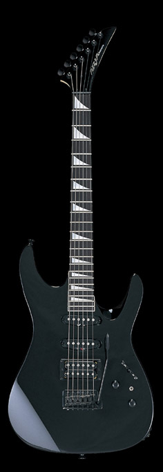

Hola, tengo una guitarra Aria pro II XL-STD con las siguientes caracteristicas
specs
Body: Alder
Neck: Maple, Bolt-on, Smooth-heel
Fingerboard: Rosewood
Number of Frets: 22
Scale Length: 648mm (25-1/2 inches)
Pickups: OS-1 Single Coil X 2, OH-1 Humbucking x1
Controls: Volume x 1, Tone x 1, PU Selector Switch x 1, Coil Tap Switch x 1
Tailpiece: VFT-1 Tremolo
Hardware: Black
Finishes: Black (BK), Midnight Blue (MDB), Candy Apple Red (CA)
Esta guitarra a estado años conmigo :D y la verdad siempre me a gustado muchisimo su sonido :ok:, por el timpo de musica que me gusta tocar a mi, pero de un buen tiempo para aca he tenido un problema, al momento de tocar cualquiera de las cuerdas ya sea al aire o pisando alguna cuerda el sonido no dura o se mantiene :( , se escucha unos 3 segundos y despues ya no se escucha nada, y esto pasa con la guitarra en sonido limpio y con efectos.
He intentado de todo para saber porque hace esto, ya he intentado tocando con otro amplificador y con otros efectos y el resultado es el mismo.
Tambien he intentado con varias marcas de cuerdas, las que siempre utilizo son las Ernie Ball Super Slinky o las Ernie Ball Rock and Roll, siendo el resultado el mismo..
Alguien me podria ayudar a decifrar el dilema, alguien me comento una vez que lo mas seguro es que las pastillas ya hayan dado lo que tenian que dar y que lo mejor seria cambiarlas, y de ser asi cuales pastillas me recomiendan, yo por lo general toco Trash, Speed, Death, Power y de vez en cuando algo de Heavy.
ojala alguien me pueda ayudar con este problema.
Gracias
