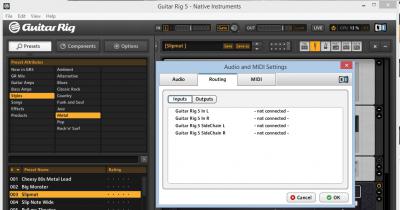

Mira en el guitar rig, en File > Audio and MIDI Settings, en el apartado de Routing, en Inputs, que esten conectadas las entradas In R y In L, a mi a veces con mi interface, aparecen desconectadas las entradas. No se, el Guitar Rig a veces hace cosas raras.

#10 , no es que tengas que reiniciar para que vuelvas a tener sonido. Es que el driver se queda "gilipollas" de vez en cuando. Si cuando te pasa eso, abres los dispositivos de grabacion, boton derecho sobre tu entrada de sonido de tu interface, si miras estara marcada la opcion "escuchar desde este dispositivo", la desmarcas, aceptas, vuelves a entrar, la marcas, aceptas y ya funciona de nuevo.
A mi esto me pasa cada vez que la conecto, hago eso y listo.
