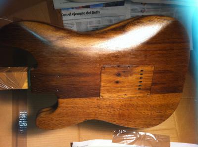

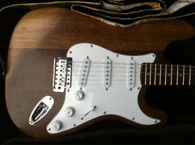

Hola a todos!! Después de leer muchos posts en éste foro sobre construcción de guitarras me decidí a construirme mi propia Strato. El motivo principal para decidirme fue que encontré en una casa de pueblo familiar un arcón hecho con tablones de roble de mas de 150 años.
Iban a destruir el arcón y se me ocurrió salvarlo para aprovechar una madera tan antigua y que mejor manera de aprovecharla que construir una guitarra.
Ya sé que el roble no es una madera muy utilizada en lutheria, pero me daba mucha pena que se perdiera una madera tan antigua.
Bueno, el caso es que me dispuse a construir la guitarra. Despues de terminar su construcción con no pocos problemas, me puse con el acabado. Le di 3 capas de tapaporos nitro diluido con disolvente y despues de su secado y lijado fui dandole unas cuantas capas de laca nitro (unas 12) con lijados con lija al agua intermedios. Hasta aquí todo bien. La deje secar un mes o mes y medio, y me dispuse a pulilarla para sacarle el acabado espejo y...... aqui hice la gran cagada.... en el ultimo paso, cuando le aplique el pulimento se empezó a quedar metido en las grietas de la madera, que en el roble son bastante pronunciadas, dejando un montón de rayas y puntos blancos que no consigo quitar.
Supongo que el fallo estuvo en que no di suficiente tapaporos para igualar toda la superficie o suficiente laca nitro, no lo sé, la cuestión es ¿Tiene alguna solucion o tengo que decapar y volver a darle todo el acabado otra vez?
Gracias a todos por vuestras respuestas

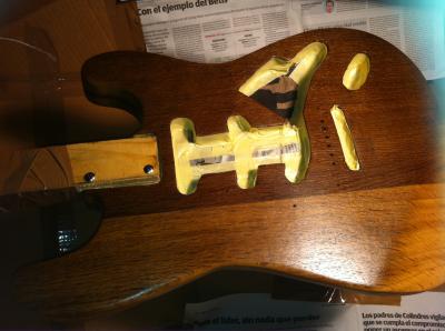

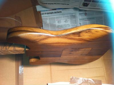

Os pongo unas fotos del cuerpo de la guitarra durante el proceso de lacado con nitro

La laca nitro tiene muy buen acabado pero no es el barniz más fuerte en roze, además si no se da tapaporos el barniz siempre anclará más en la madera y quedara más agarrado, yo hubiese usado un barniz de poliuretano de dos componentes(brillo, satinado o mate) tanto para tapar el poro como para acabado.
El problema del pulimento en las grietas y poros te va a costar sacarlo de ahí. No se me ocurre más que lijar o limpiar con aguarras, disolvente o algún alcohol. Prueba priimero atras donde no se vea y siempre de producto mas flojo a más fuerte.

Gasolina de zippo y un cepillo de cerdas blandas y finas para que entre por las grietas y saque los restos de pulimento... ni se te ocurra aplicar disolventes o alcoholes.
Decapar no es necesario hombre, que esas grietas tampoco es para tanto... y si decaparas, te desaconsejo el poliuretano por completo, madera vieja, algo construído por tí... manten ese tacto que da la nitro, no le apliques un centímetro de plástico

Gracias Tariu!!!! Voy a probar con la gasolina de zippo a ver si sale. Si consigo sacarle el pulimento ¿Que debería hacer para q no me vuelva a pasar? Darle mas tapaporos o laca nitro para cubrir las grietas e igualar la superficie y pulir después o la dejo sin pulir?
Tariu
por el 06/01/2013
Sería darle manos de laca hasta que desaparecieran los agujeritos.
La laca nitro es que es super fina, entonces con pocas manos se queda marcada la veta de la madera (como en las gibson faded, traditional y tal), quitar la marca es a fuerza de capas, 25-30 capas como las gibson standard
Una vez dado todo puedes pulir sin problemas, con pulimento sin silicona siempre, eso sí... si no quisieras dar tantas manos o te gustase que se marque la veta, lo que tienes que hacer en vez de pulir con pulimento, es usar lijas de hasta grano 10000, que es lo mismo que el pulimento, y con agua se queda pulido

Que por cierto, estoy volviendo a ver las fotos y yo la dejaba así... sinceramente, a mí me encanta el tacto de la capita fina de nitro (sin que llegue a tocarse madera) cuando se notan las vetas
