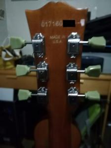

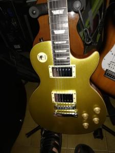

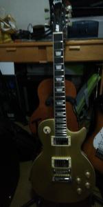

Buenas,
Me han ofrecido una Gibson Les Paul Standard Gold Top y no sabría decir si es real o falsa.

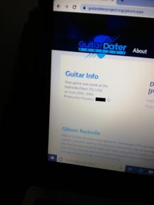

No tiene estuche ni COA. Según me informa la persona, fue construida en el 2006 pero no la vendieron hasta el 2010. El a su vez se la compró a otra persona (conmigo sería de tercera mano).
En apariencia todo es normal; el número de serie es correcto, los potenciómetros y clavijero parecen alineados y no tiene detalles que me hagan sospechar excepto la tapa del alma y las tapas de la electrónica, pues el primero no es el propio del modelo y año y el color de lo segundo no coincide con el de las fotografías que por ahora he visto de una Gibson Gold Top del 2006 (aunque podrían haber sido reemplazados).
Está lejos de donde vivo, pero este fin de semana hago un viaje y puedo tomar un desvío para probarla. Eso sí, me gustaría recabar información previamente para ir con las cosas claras.
Qué opináis de ella? Es real, es falsa?
Gracias de antemano.

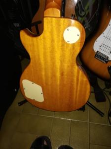

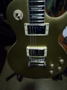

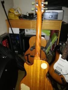

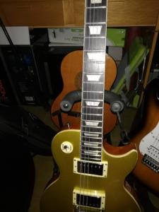

La direccion de la veta de la madera en el mastil con esas ondas asi como lo que parece la doble composicion del talon y su sobresaliente se me antojan sospechosos. Seria interesante ver el puente ...

El pico de tu guitarra no tendría que ser más vertical, y no tan horizontal, o es la foto?
Y yo tengo una Gibson Les Paul Goldtop Slash, y el Goldtop es más amarillento que verdoso, pero ya te digo que pueden ser las fotos.

La placa del alma es falsa seguro.

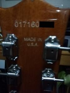

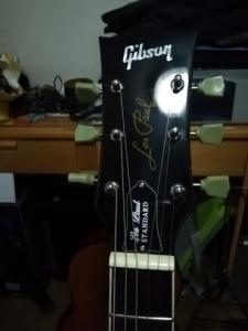

El tipo de letra del número de serie no me gusta mucho...La forma de la pala, aunque no se ve bien, no termina de convencerme.
Las fotos son un poco malas. No se, yo pasaría.

A mí me parece muy sospechoso cómo está grabado el número de serie. Siempre los he visto grabados antes de dar el acabado y, en este caso, parece que lo han hecho después.
Algo parecido a esto:
Desde luego no soy experto en Gibson y puedo estar equivocado, pero me resulta muy sospechoso.
Por otro lado, las clavijas parecen genéricas. ni Gibson, ni Kluson... da mala espina
También coincido con el compañero respecto al "cuerno" del cuerpo. Parece que tiene una forma "rara".

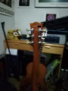

Pero vamos, de las malas y que canta a la legua. Van a flipar los de Gibson si ya les has escrito. La pala por detrás te da la mayoría de las respuestas.
Huye.

Mucho ojo, te pueden decir que el número de serie sí coincide con una Les Paul Standard de 2006. Cuando falsifican una guitarra, se aseguran de que el número de serie coincida. Sin embargo esta tiene muchos elementos sospechosos y todos estamos coincidiendo en que tiene pinta de falsa.

No tiene buena pinta, ese cutaway es chungo fijo, con todo lo que te han dicho ni me lo pensaba.

El talón del mástil con el añadido y que casualidad que las fotos del puente estén borrosas todas, lo dice todo.

Yo en general desconfiaría de alguien que te manda fotografías con tan mala calidad... dónde las ha hecho, en el cuarto de las ratas? Joder...

No hay por dónde cogerla: El bigote de la pala, clavijero, los trastes, el talón del mástil, cutaway, la campana del alma, etc.
Estafa
Un saludo
