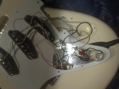

Tengo una Fender Strato 70's re
hace poco compre una pastilla Dimarzio DP-117 HS-3
Yo mismo la ''instale'' XD :S
en el puente y al parecer quedo bien . ,pero hace unas cuantas semanas me
tira un ruido que se quita al tocar las cuerdas o cualquier parte
metalica eso no me pasaba antes solo cuando seleccionaba la pastilla del mastil.
alguna sugerencia?? también queria ver si me pueden ayudar
para dejar a mi guitarra sin los pote de tono osea que estuvieran ''de adorno'' osea siempre al nivel 10
que no influyera en el sonido si accidentalmente moviera estos . solo por comodidad.adjunto foto si necesitan algo mas avisar.!

Hola Steve, lo que tenes es un problema de masa, osea, te falta conectar a tierra la electronica, aislarla de manera correcta, si no vi mal en tu foto, falta apantallar tu guitarra, es decir forrar todas las cavidades de la electronica, con papel de aluminio o de cobre, este ultimo es mas caro y mas dificil de conseguir, en cuanto a lo de tu idea para los potes es sencillo, no los mueves y listo :D , no es broma, supongo que se puede hacer el circuito de forma que pase por alto el pote, pero no le veo gracia, quizas otro forero pueda ayudarte con eso, saludos.

Gracias kurtito, si ,eso me imagine, pues me tocará hacer lo del apantallado xd
y pues aver que mas con los potes ya que siempre los uso al 10 no le veo
el chiste de tenerlos y que ''sin querer'' los mueva y me afecte el sonido.. XD

Hola, para remover los potes simplemente tienes que desoldar los potes del circuito, ya sea quitando los cables a los potes, o safandolos de los potes, yo te recomiendo quitar completamente todos los cables del circuito q esten conectados a los potenciometros de tono.
