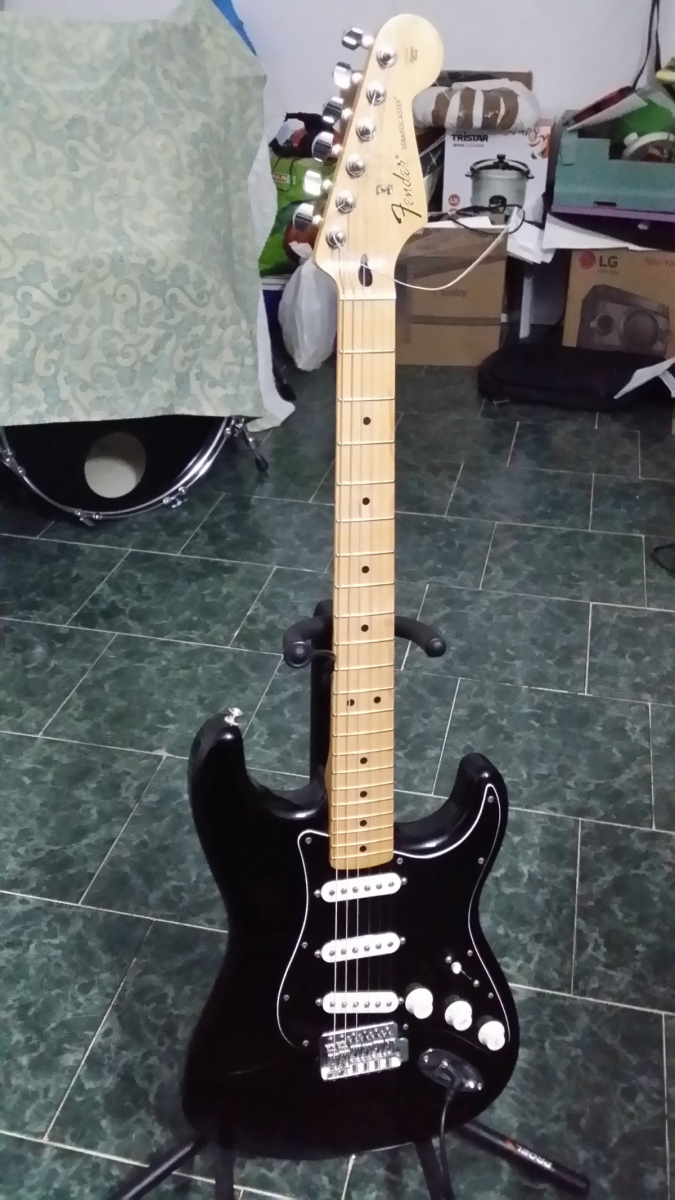

Hola, gente, tengo un problema con mi guitarra, y es que compre unas cuerdas Ernie Ball 2220 (11) y mi guitarra me vino de serie con unas Ernie Ball 2223 (9) y el puente lo tengo muy levantado y la última cuerda trastea mucho. Aquí os dejo alguna fotos:
Que tengo que hacer para que el puente vuelva a estar normal o si tengo que comprarle otras cuerdas. ayuda urge

Aprieta los tornillos del reverso de la guitarra, los dos a los que enganchan los muelles del puente, hasta que equilibres la tensión Cuerdas/Muelles.
Primero afloja bastante las cuerdas, atornilla, afina, y así hasta que quede en la posición que tú quieres.

Si algún día quieres cambiar a cuerdas más finas, tendrás que hacer lo mismo, pero a la inversa.

Añadiendo algún muelle más, también tendrías el mismo resultado. Pero costaría un poco más la acción con la palanca.

Como dice eduardoritos, ajusta los tornillos de la garra que hala los muelles: son esos dos tornillos que van en la madera, al reverso de la guitarra. Luego también tendrás que aflojar el alma de mástil para que compense la tensión de las cuerdas.

Igual tienes que meter algun muelle mas, de todas formas no estaria de mas saber en que zona trastea, lo digo por que has subido el calibre y deberias tener menos trasteos.
#6 ¿ no sera apretar?, de todas formas es mejor saber donde trastea , si trastea a partir del doce , poco va hacer el alma.
