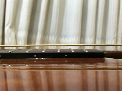

Hola a todos colegas !!
Hace una semana me pille una Fender CD-60 All mahogeny pero veo que las cuerdas estan demasiado altas para mi gusto
Me da miedo ajustar el mango de la viola por si le muevo de mas o menos.
Algun consejo? Es normal que esten asi las cuerdas por ser nueva?? (las cuerdas son de fabrica, todavia no han sido cambiadas)
Desde ya graciaas!!

Gabriel Cutti escribió:
Aunque algo me dice que son las cuerdas mas que el puente
Haces bien en llevarla a un luthier entonces :D
Las cuerdas, son cuerdas... tienen dos puntos de apoyo y al tensar forman una recta... la cuerda no tensa en curva, sólo delinea lo que la guitarra ofrece...
El alma posiblemente haya que ajustarla, pero el alma no se usa para bajar la acción... no únicamente para eso, y el cambio no es tampoco sustancial. Ahí tendrás un problema de hueso alto y habrá que ajustar ese hueso y revisar todo lo posible para dejarla lo más baja posible, hasta donde permita la guitarra... que también es un handicap importante, esa guitarra tampoco permite ajustes muy buenos por norma general.
Con ajustar el hueso te refieres a darle una lijada? por que hasta donde yo veo el hueso esta pegado a la guitarra (puede que me paresca jeje es algo dificil de decir ya que todavia no saco las cuerdas)
A que te refieres con los ajustes por norma general de la viola, a hacerle algunas modificaciones?
Gracias por la info!!
Tariu
por el 17/05/2015
Me refiero a que es una de las acústicas más económicas del mercado y pagando marca... la calidad queda en segundo término, y de acabados van justitas... y la construcción deficiente da ajustes deficientes, lo que me refiero es a que se podrá ajustar algo pero eso no te asegura que vayas a obtener una acción bajísima... que dependerá de muchas cosas. modificaciones obviamente no puesto que no merece la pena en esa guitarra... si tuviese un problema en el ángulo, con lo que vale hacer un neck reset, compras 4 guitarras de esas.
Con el hueso me refiero a eso, sí, lijarlo para adaptar la altura... si está pegado, pues habrá que despegarlo
