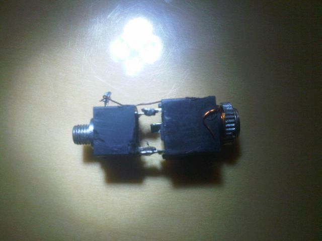

- Resulta que tengo en mis manos una guitarra electroacústica cuya marca desconozco /: y pues no se que maldad le an echo en el cableado...
aquí les dejo algunas fotos:

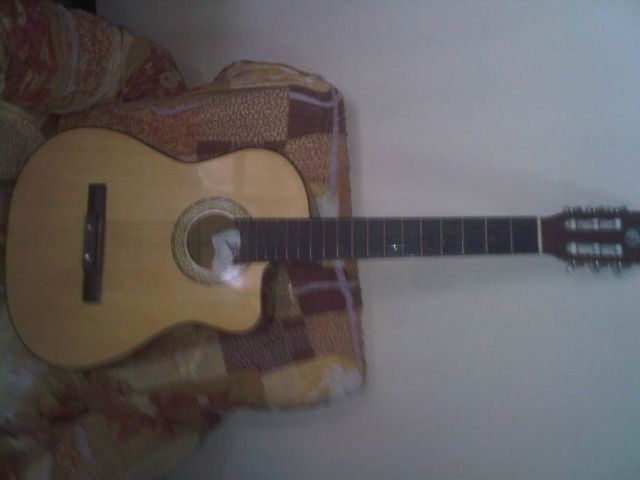

Esta es la guitarra

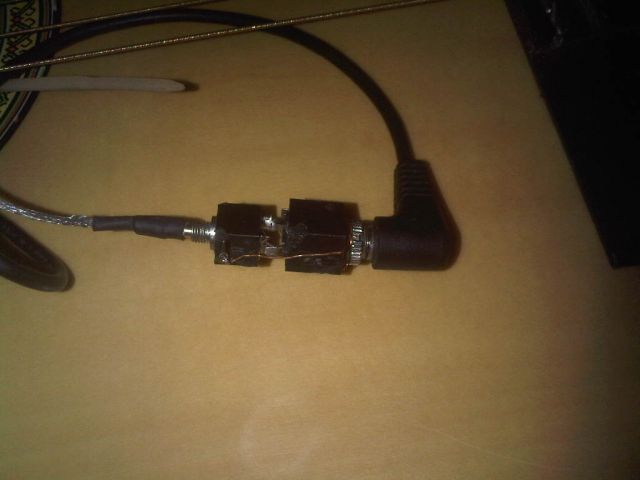

Esto de aquí no se que le hicieron:

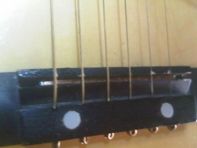

Tiene un Mic piezoelectrico de esos que van en el puente:

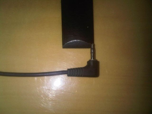

este es el cable que va conectado al Jack:

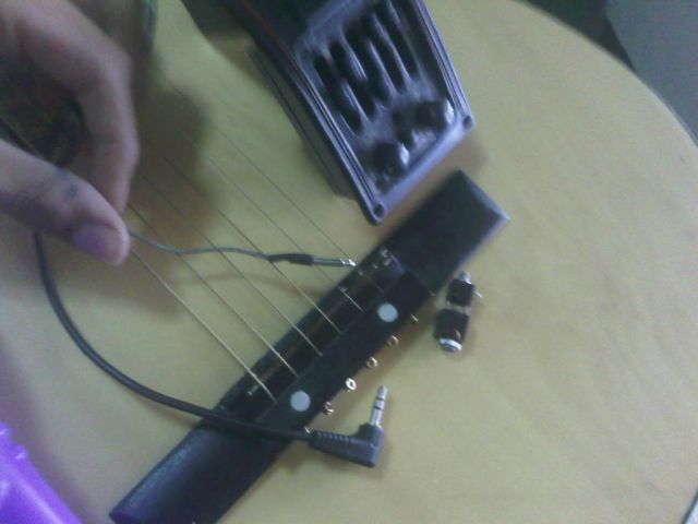

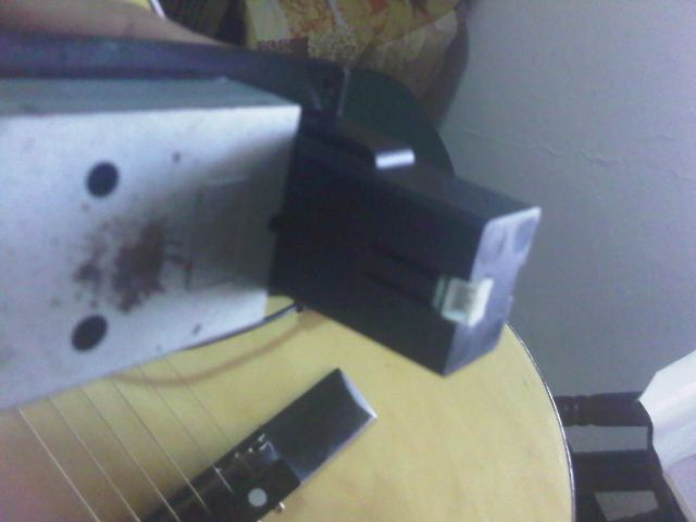

este es el ecualizador, lo separaron completamente del cableado (no se q hicieron aqui)
esto seria todo lo q trae
Les pido que me digan... que tan perdida esta esta Guitarra, la verdad no es mia... pero me gustaría repararla
El equalizador esta completamente dañado. me gustaria hacer la conexión directa del jack al microfono pero no tengo idea como hacerlo...

Pues no creo que se pueda hacer eso con mucha efectividad ya que donde esta lo que llamas el ecualizador normalmente llevan un pequeño preamplificador, ya que la señal del piezo es débil para llevar directamente al ampli, por eso lleva una pila. Aunque por intentarlo no pasa nada, solo conecta el vivo del piezo a centro de la hembra del Jack y el otro a masa de jack con un cabecillo blindado y lo pruebas en el ampli a ver que tal.
