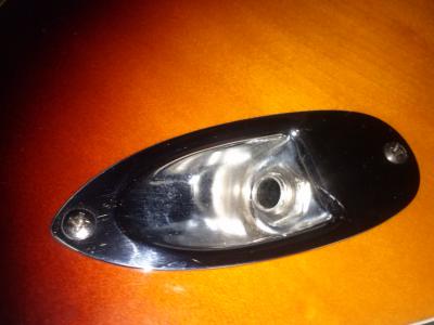

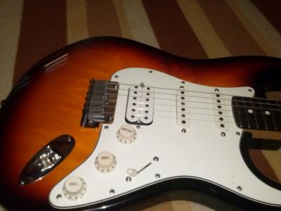

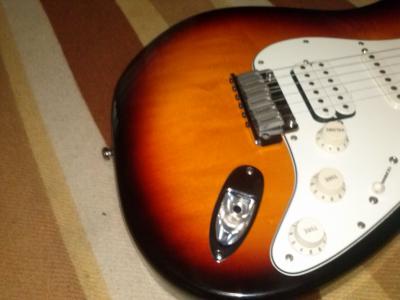

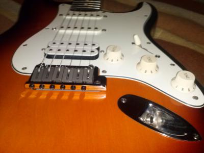

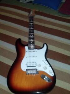

Buenas tardes Buenas tardes, compré hace cosa de un mes una supuesta fender stratocaster usada a 12 lucas, el tema es que el otro dia la llevé a calibrar y me preguntaron si le cambié los tornillos del puente y que no sabía si era original, Por favor ayudenme y denme su opinion, estoy preocupado.

A mi me parece buena, aunque no soy un experto en Stratos. Comprueba su número de serie en la página de Fender.
¿qué te dijeron sobre los tornillos del puente?. Los puentes de strato tradicionalmetne llevan 6 tornillos. Este puente es el que llevan las Strat Plus y Ultra (la mía) y solo lleva dos tornillos, con los que puedes ajustar la altura del puente.
Igual quien te lo dijo no tiene mucha idea, tú verás si es alguien fiable o no.
Tariu
por el 06/11/2013

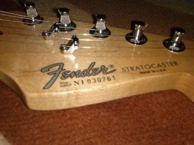

Totálmente original y todos los detalles corresponden con la época... no se que te dirían de los tornillos del puente, pero tampoco están cambiados... mejor dile al que te la calibrase que antes de emitir juicios mejor informarse.

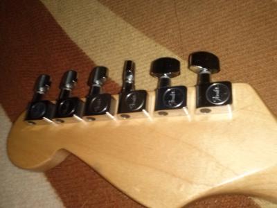

Por cierto, a ese clavijero le sobra al menos un metro de cuerda... ya de paso :D
Eso iba a decir. ademas ganaras en estabilidad en la afinacion con menos cuerda en el clavijero

#2 #3 Hola a todos y muchas gracias por contestar.. El que me lo dijo no era luthier, sino empleado de la casa de música donde la llevé... indagando sobre las cosas llamativas lo que me dijo fue que le llamó la atención que el decal diga "made in usa", que la mayoría de los de la epoca 91-92 el pickguard no deberia ser tricapa (blanco-negro-blanco), y lo ultimo fueron los saddles... el que me lo dijo no era luthier, repito, pero dado que trabaja en una casa de música, debe ver miles de guitarras por día y supongo que algo sabrá... Y con respecto a lo de las cuerdas lo miré y tienen razón, ahora se las corto, gracias :D

Made in USA lo viene poniendo desde los 80, el golpeador monocapa en stratos fue sólo en los años 50 y los saddles son originales de americanas desde los años 80 también, con variaciones puntuales... pero esa guitarra no tiene absolutamente nada que se salga de lo normal... igual se quiso tirar el moco, no dio una y lo único que hizo fue ponerte el cuerpo malo a tí.

#6 Entonces me quedo tranquilo... muchísimas gracias :D, quizá como el local de él vendían guitarras me lo ha dicho para que le compre algo o algo de eso... Muchas gracias entonces :)
