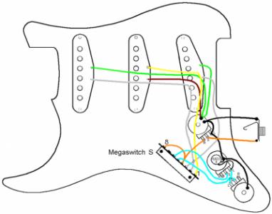

Voy a modificar una guitarra que pasara a tener 3 Single Coil, con un control Volumen y un solo control Tono.
Le pondre un Megaswitch S de Schaller de 5 posiciones para tener la combinacion que adjunto.
En la web de Schaller viene un diagrama de Strato tipica, con dos tonos, que tambien adjunto.
Pero repito que mi guitarra solo tiene un control de Tono y no veo en esa web esa opcion
¿ Alguien sabe que hay de modificar en ese esquema ?
Gracias

Gracias compañero. Ese diagrama lo tengo pero corresponde a un switch CRL o similar. Pero mi duda es con el de Schaller que voy a usar, el MEGASWITCH S que supongo tendra una disposicion interior distinta
