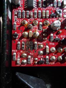

Hola!
Recientemente me consegui un Carbon Copy, pero tiene dos resistencias quemadas al parecer y no tengo idea como deberia poner los remplazos, me podrian ayudar con un esquema o algo. Las resistencias son la R60 y la R61. Gracias por su ayuda.
Adjunto una imagen de internet

Las dos resistencias que indicas son de 10Ω.Seria remplazarlas por dos de 10 ohmios normales o smd.

Otra duda que tengo seria el esquema a seguir ya que la placa tambien esta quemada en esos sectores, haha ni idea de porque.

Hola Herick!, puedes subir las imágenes de las resistencias quemadas por favor...no puedo abrir el link...., me parece que tengo el mismo problema con mi pedal carbon copy.
En todo caso pudiste cambiar las resistencias, te funcionó?, espero que si.
