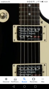

A donde te lleva ese código QR ?
pachame70
por el 02/06/2019
Las Epiphones japonesas montaban esa pala.
NACHO
por el 02/06/2019
#14
La 100 nunca se ha hecho en Japón.
La pala de las Elitist japonesas tampoco era asi. Son como esta:
pachame70
por el 02/06/2019
#15
Ni yo lo he dicho.
Tienes razon, la curva es mas exagerada.
NACHO
por el 02/06/2019
#16
Ya pero es que las japonesas tampoco montaban esa pala. Se le parece. Pero dices que montaban esa pala y no la montaban compañero.
pachame70
por el 02/06/2019
#17
Tienes razon, La curva es mas exagerada.
NACHO
por el 02/06/2019
#18
Mucho mas. Lo de la foto de este hilo es muyyyyy raro.
revisando una foto de una LP100 que yo tuve ahora lo tengo clarísimo. Alguien ha recortado esa pala y luego la ha pintado y barnizado.
Han cortado desde la linea inferior. Esta era mi pala:
https://i.imgur.com/nwvbSyo.jpg
La verdad es que ya puestos a hacer ese trabajo, yo la hubiera dado la forma normal de Gibson.
bangzilla
por el 02/06/2019
¿La escala es correcta? En principio no debería quedar hueco entre el final del diapasón y el marco de la pastilla del mástil. Me da que el mástil no es Epiphone.
NACHO
por el 02/06/2019
#20
Espera, espera que llevas toda la razón. Es mas..¿desde cuando la LP100 tiene binding?
Ese mástil no es de esa guitarra. Yo miraría también lo de la escala.
Este era mi mástil (un horror por cierto, te despellejaban los trastes).
https://i.imgur.com/hOjyAC1.jpg
Seofilo
por el 03/06/2019
Hola. Muchas gracias por vuestro interes. La cosa es que la pala, si la hubiesen recortado, seria un trabajo excelente. No tiene ninguna arista extraña en su acabado y esta perfectamente pulida. La separacion que tiene entre el diapason y la primera pastilla es exacta a la imagen que,adjunto (es una captura de pantalla de una LP 100) y el QR me lleva a la web de epiphone.
Sigo sin tener ni idea....
pachame70
por el 03/06/2019
Las antiguas standard koreanas, ¿ no venian atornilladas?.
josete
por el 03/06/2019
En mi modesta opinión, esa guitarra no es una epiphone, aunque lleve algunos componentes que lo sean.
A mi me parece que es una guitarra de kit con un buen trabajo de pintura y un logo epiphone.
Para empezar la forma de la pala no corresponde( cómo habéis dicho la les paul 100 nunca se fabricó en Japón, aunque por la forma se parezca, la curvatura de la pala no es la misma).
Y luego la placa de unión tampoco me parece original, en las koreanas te pone “ Made in korea “ y el número de serie.
Pero esto no tiene nada que ver, aquí lo importante es que estes cómodo con ella,que suene bien y que estes agusto con ella.
A disfrutarla.
