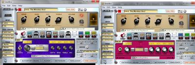

he conseguido el ir i venir del delay, pero en el delay me va cogiendo diferentes sonidos y en dos minutos es una mescla de sonidos enorme, no se como hacer para que suene ese solo sonido que le da ambiente y parece el mismo todo el rato.
te dejo adjunta una foto con los simulaciones de phase y delay que estoy usando , a ver si me puedes ayudar un poquito mas, gracias de antemano !

Para que te ubiques:
DEPTH = Profundidad, controla el nivel de NOTORIEDAD del efecto.
FDBK = feedback, controla la cantidad de repeticiones.
MIX = mezcla, controla el nivel de salida del efecto, a mas de la mitad se notara mas el efecto y a menos de la mitad se notara mas el sonido natural de tu guitarra
BASS = controla el nivel de graves del sonido del efecto.
TREBLE = controla el nivel de agudos del sonido del efecto.
TIME = controla la velocidad de las repeticiones (en el delay) o velocidad del cambio de la onda (en el phase) es decir la velocidad del "ir y venir" del phase.
Escuchando bien el tema pareciera que el efecto que esta "atras" esta demasiado atras de la guitarra, casi da la sensacion de que se hubiesen grabado dos pistas de la guitarra, una que se oye fuerte y que no tiene mucho efecto y otra que se oye suave pero que esta con muchisimo efecto.

gracias por el aporte me sera muy util para intentar resolver la duda , pero si tienes razon es como si fuera un sonido detras de la guitarra, pero ya te digo que almenos eso si que se que no es asi, pero la verdad es que no se como sacarlo y me esta dando un dolor de cabeza. pero casi llego a conseguirlo solo que el delay se va sumando y sumando en ves de ser uno simple como en la melodia.

En todo caso si se estan sumando las repeticiones, ponle solo 2 o 3 (usa el control de feedback)
