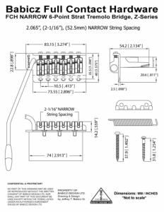

Hola! Valdría el Babicz entonces? La distancia entre cuerdas está clara, pero la de los tornillos no tanto... Gracias!

Bueno, supongo que más o menos ya te han respondido.
Seguramente también te hayan comentado: para saber qué espaciado de cuerdas tienes, mejor mide de sexta a primera y divides por 5.
Siempre vas a precisar mejor así que midiendo, pongamos de 1ª a 2ª cuerda
Lo normal en stratos american creo que es 11'3 mm. Y en medidas asiáticas 10'5 0 10,8 mm.
Normalmente todos los puentes precisan el espaciado entre cuerdas que tienen, no creo que te sea muy difícil comprar el puente que quieres.
A mi personalmente los wilkinson, me han ido de puta madre. Tienen espaciado 10'8. Están muy bien, sin ser algo super mega hiper guay.
Pero vaya, hay tantos modelos y salen cosas nuevas, y no sé cómo está la cosa. Mucha oferta...
La distancia entre cuerdas deberia ser la misma que la de entre los tornillos.
Acaba de recabar info si es preciso, pero debería ser así.

#19 En la foto que adjunto no parece que sea así, pero no sé... Tampoco me mola el trémolo a rosca...

#21 a ver, si quieres un trémolo de 2 puntos es fácil de solucionar con un taladro. Yo lo he hecho en una de mis guitarras.
