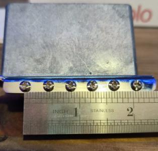

La medida es casi 2,2'...
Wurli
por el 01/07/2024
Pues depende de lo que te quieras gastar mas o menos, los tienes desde 60 hasta 300 0 más, pero lo primero es que nos digas cual es el espaciado entre los 2 más alejados y el espaciado que quieres entre cuerdas.
Wurli
por el 01/07/2024
#2
Será 2-1/16" (52,4) mm, es el espaciado que montan las fenders MIM
Y que espaciado entre cuerdas: 10.5, 10.8 o 11,2 mm?

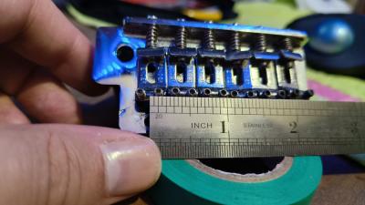

#3 Hola! Creo que a lo primero he contestado más arriba, y lo segundo... no tengo ni idea! Supongo que el espaciado entre cuerdas del puente original, pero ni idea de cual es... No sé si lo estoy midiendo bien. Así valdría...?
Wurli
por el 01/07/2024
#5 mide o el ancho de la selleta o la distancia entre los tornillos mas alejados de las selleta, lo que quieras
Baol Bardot Bulsara
por el 01/07/2024

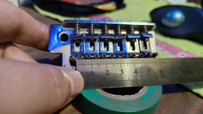

#6 Yo veo justo 10 mm...
Wurli
por el 01/07/2024
#7 Pues entonces ya con estas medidas (compruebalo bien), a no volverse a equivocar:
mounting space: 2-1/16" (52,4) mm
string space: 2-1/16" (52,4) mm
A mi me gustan los puentes de aspecto clásico pero mejorados: wudtone, wilkinson, gotoh, abm, ..por lo que no tengo experiencia en otros puentes, pero sabiendo esas medidas no fallas.
Suerte y un saludo
Baol Bardot Bulsara
por el 01/07/2024
#8 Perdona, compi, has puesto la misma medida en los dos campos... Es así...?
Wurli
por el 01/07/2024
#9 si, equivale a 10.5 mm entre selletas y 10.5mm entre tornillo (narrow-narrow) es una medida que Fender la ha usado en la stratos mejicanas, creo que el nodelo de babiz que has puesto cumple, pero por si acaso mira en la web de los fabricantes que suelen tener planos con las medidas.
Jureweah
por el 01/07/2024
Como te dice Wurli, el tuyo es Narrow-Narrow.
Medidas puente Mexico Std:
https://www.thomann.de/es/gotoh_ge101t_chrome_tremolo.htm
Estes no indican distancia entre tornillos, pero por la foto parece que valen: https://www.thomann.de/es/gotoh_ge_101ts_vintage_tremolo_c.htm
https://www.thomann.de/es/gotoh_ge_101ts_aged_vint._tremolo_c.htm
Yo te recomiendo este (es caro pero vale cada € que pagas):
https://www.thomann.de/es/abm_5050m_vintage_tremolo_mexico.htm
