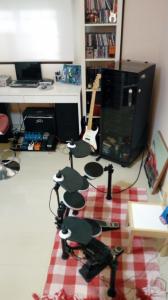

Felip
por el 16/11/2018
Os paso foto de nuestro "local" con la Alesis
