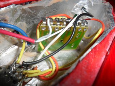

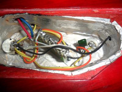

buenas compañeros del foro, tengo un pequeño problema (bueno grande... MI GUITARRA NO SUENA!!) y es que hace poco apantalle mi guitarra y para ello desconecte casi todo de ella, ahora que ya acabe tengo el problema de que no quiere sonar al conectarse al amplo, ni al afinador, alguno me podria dar una mano con ello? adjunto algunas fotos para que vean como reconecte el cableado

Si has respetado el esquema, tendrás algo mal soldado....asi por lo pronto no tienen muy buena pinta esas soldaduras del pote de volumen

bueno al final encontre el problema, en la parte del plug (donde se conecta la linea) tambien apantalle y parece ser que se estaba descargando en tierra la señal (el aluminio con el que la apantalle) la solucion: sencilla colocar cinta negra alrededor del plug para que no hicieran contacto estas 2 piezas metalicas
por si a alguien tambien le llega a pasar lo mismo tengan cuidado con la parte del plug, que uno se mata buscando en todo lado y no encuentra que es ahi xD
