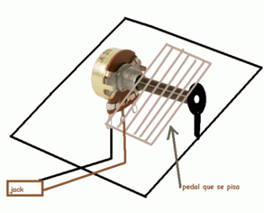

hola colega, yo una vez hice uno igual que este que te pongo en el video:
pero la diferencia es que el mio lo hice con un potenciometro giratorio y el del video es un potenciometro deslizante, la diferencia es que yo mi pedal lo hice poniendo un trozo de madera justo encima del cilindro giratorio o vastago largo donde se gira, donde se mete el knob, es asi como el de la foto que te pongo:
Daniel E DeLeon
por el 02/08/2015
gracias tony, mmm pero sabes que potenciometro debo usar?
Tonyguitar
por el 02/08/2015
ahi te dice que uno de 270k creo, mira el video, lo dice, si lo haces como yo me hice el mio te saldra mas barato, los potenciometros giratorios son baratos, los deslizantes son mas caros, saludos.
