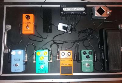

Estimados agradezco me puedan ayudar..Mi pedalera funcionaba bien es decir activaba todos los pedales a la vez y no tenia inconveniente. Recientemente compre un Phase MXR y lo coloque a la pedalera . El problema es que tengo todos los pedales activados y al activar el Phase MXR dejan de funcionar. Los cambie de orden y tampoco he tenido suerte . El Phase anda bien porque lo probe solo.
Adjunto foto
Espero que haya sido claro y desde ua muchas gracias

Es muy extraño ésto, no? Mira a ver si vas a tener problemas con la alimentación de los pedales por sobrecarga de la fuente.
Compara el consumo de tus pedales con el máximo que da tu fuente de alimentación.

#2 la duda ya fue resuelta en uno de los 3 hilos que el autor del texto publico en el dia de ayer, resulta que tiene un jact de output a output.
