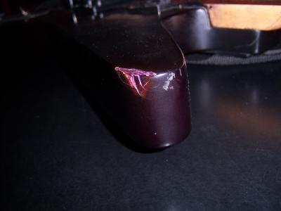

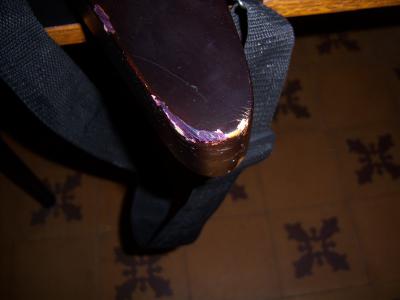

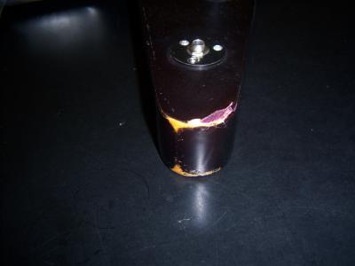

Buenas a todos! Bueno hace un par de meses construí una Dean modelo ML-X pero se la presté a un amigo, que ya no es mas amigo mio (broma) porque al traermela de regreso la dejo con algunos bordes destruidos, queria preguntarles como puedo arreglar esto... Si con aserrin y cola (la famosa pasta para/de madera) o con que otra cosa podria corregir estos bordes, les agradecería muchisimo!!
Les dejo un par de fotos para que vean...

Tendrías que buscar una pintura lo mas parecida posible, y con un pincel, pintar en la zona rozada. Después dale un poco de barniz, y cuando todo este bien seco, pasar una lija muy fina para igualar el barniz viejo con el nuevo y pulir.

Hola, gracias por la respuesta, la verdad pensaba mas que todo rellenar esos huecos, no dejarlos medio incorrectos, vos decis que con el aserrin y cola andara bien? despues si lo pinto se nota o no?

Parecen profundos como para que cuaje la pasta de madera y quede bien... yo más bien rellenaría con masilla epoxy y daría la forma una vez seca, luego pintar... misma pintura y no limitarte al agujero porque entonces se va a notar, tienes que dar un abanico un poco más amplio.
