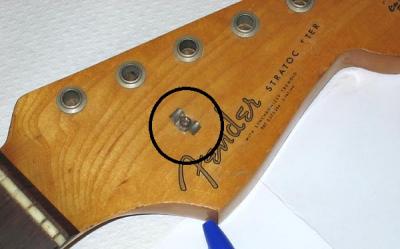

Juanjo C
por el 09/02/2012
Prueba con eso que te dicen y si aun así te sigue dando problemas, prueba con esto creo que era un ruteador de cuerda o algo así... Así podrás dirigir la cuerda donde tu necesitas
