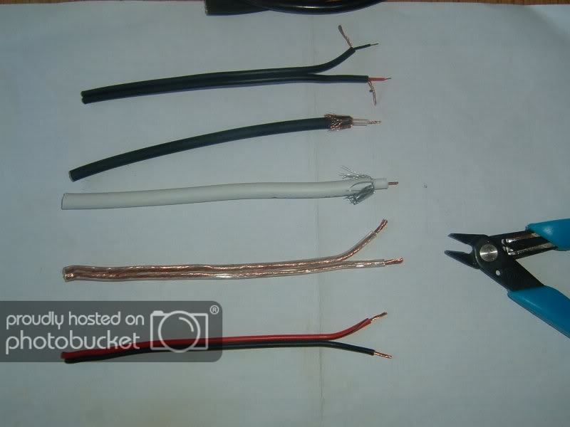

phakkito
por el 04/09/2007
tipos de cables que usamos normalmente....
Los enumero... de arriba abajo..
Cable apantallado stereo, denominado tambien "paralelo dos y malla".
Es de pequeña seccion, se usa para conexiones con RCA minijack.
LLeva dos hilos separados, cada uno con su propia malla.
Cable apantallado micro, este es el que se usa normalmente, tiene una mayor seccion tanto del vivo como de la malla, el aislante del vivo es de mas grosor, y la malla suele ser de cobre vivo, incluso ya los hay de cobre libre de oxigeno.
Cable apantallado de antena, este es un cable de uso comun en instalaciones exteriores de antena, similar al cable micro pero con otros componentes, es un cable muy duro no aconsejable para guitarra (aunque albert collins lo usaba en tiradas de 30 m) lo pongo para que veais el tamaño relativo.
Cable paralelo, libre de oxigeno, de 1.5mm de seccion, ideal para circuitos de carga, osea, conexiones de ampli a los altavoces y para la conexion interior de pantallas.
Cable paralelo rojo y negro, de 0.75mm de seccion, cable comun para instalaciones interiores de altavoces y equipos Home cinema.
Tu cable Dani16 seria el segundo. Como puedes ver hay muchos tipos, incluso de micro los hay con dos o tres hilos conductores centrales lo cual puede llevar un poco a confusion a la hora de pedirlos....
saludos...
dani16
por el 04/09/2007
muchas gracias, entonces, cuando me valla a comprar otro, le tendria que pedir, cable el primero, o poner la malla al jack
