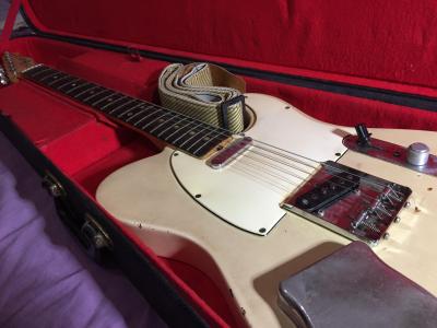

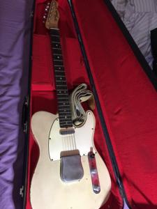

Hola a todxs, me llamo Gonzalo y necesito consejos de los mas sabios. Tengo una Fender Telecaster del año 1969 hecha en EEUU la cual lleva muchos, pero que muchos años, olvidada en casa de un familiar.

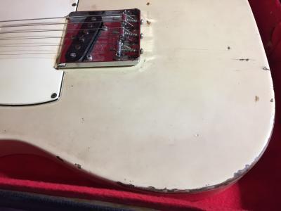

Soy de Barcelona y quisiera saber donde la podría llevar a que la vieran y valorar una posible restauración dado que entre muchas cosas, fue modificada para zurdos. Ademas me parece que fue repintada, dado que en las partes donde la pintura esta "picada" parece apreciarse el color original.
Quiero llevarla al mejor sitio posible dado que el valor sentimental es muy grande y quiero que hagan una obra de arte. El valor económico de dicha restauración es lo que menos me preocupa así que me gustaría que me digáis "lo mejor, de lo mejor" para este tipo de trabajos.
Dejo unas cuantas fotos para que los curiosos le echéis un vistazo y podáis dar vuestra opinión sobre el tema.
Cabe decir que NO esta a la venta, lo siento por si hay alguien interesado.
Gracias de antemano.

¿Que hay que restaurar? Así está perfecta.

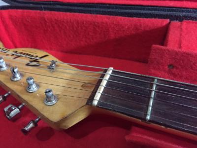

Si la quieres para diestros cambia la cejuela y listo.
Limpia también el diapasón... Y a disfrutar!!!

Moreno Guitars
Pues hombre, el tema de los picotazos en el cuerpo y demás daría un poco igual, aunque estaría bien que alguien la viese para decirte exáctamente qué cosas vé.
Pero viendo la foto del diapasón/cejuela, ahí se ve un problema, el diapasón parece bastante lijado en esa zona, quedando finísimo, el surco de la cejuela a ras con el arce...ahí hay algo raro hecho, prepárate para un posible cambio de diapasón, retrasteo...pasta.
Pero la guitarra lo merece :)
Un saludo.

Esos diapasones eran así de finos. Para ver el color original , lo mejor sería desmontar la guitarra.No hagas nada irreversible sin consultar antes.

Poco que hacer aparte de dar la vuelta a la cejuela , limpiar y nutrir mástil y pulir trastes y limpiar un poco.... la guitarra está perfecta.
Las picadas son mojo y el color es original fijo. El estuche no parece original.
Vaya preciosidad.

Ni si quiera es necesario cambiarle la cejuela. Bastaría con despegarla con sumo cuidado, para no dañarla ni romplerla, y darle la vuelta.
