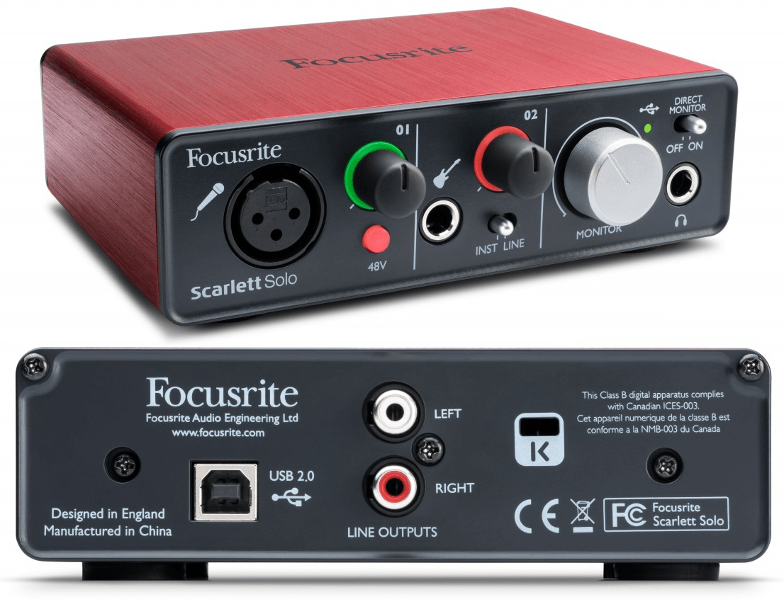

Hola amigos, muy buenos días, tarde, noche.
He leído las normas de uso y me di a la búsqueda por si encontraba solución a mi problema en el buscador y demás, he encontrado temas similares pero ninguno habla claramente a mi entender.
Como comento en el titulo me surge un problema al querer conectar la guitarra (Schecter demon 6)
A la interfaz (Focusrite Scarlett Solo - 2da generación)
Y de la misma tener como salida un amplificador (Marshall MG15CF).
Como podría realizar la conexión de esta forma?
Espero y sepan comprender ya que cuento con un conocimiento muy escaso en el tema.
Saludos cordiales..
Encaguitar Baneado
por el 01/07/2017
Quieres escuchar en el MG lo que suena en el pc?
Hay dos opciones, Guitarra-Caja DI-salida directa a la focusrite y LINK al amplificador (con esta escuchas la guitarra en limpio en el pc y por otro lado del sonido que quieras en el MG, pero independiente)
Guitarra-Focusrite-caja de reamp-Amplificador (con esta escuchas lo que sale de la interfaz)
castleotto mod
por el 01/07/2017
Tienes una tercera opción que es conectar la salida de línea de tu interfaz a la entrada auXiliar de tu ampli.
En tu caso parece ser un cable doble rca a mini jack.
