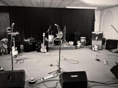

Pero tengo una duda, siempre habia visto cabina-cabezote aunque recientemente me he pillado una imagen que lesvoy a postear enseguida en la cual hay un marshall de 100 conectado a una cabina (corijanme si me equivoco) y esa es mi pregunta si uno tiene un ampleto de 100 - MG100 lo puede conectar a una cabina y de alguna forma conseguir buena amplificacion? o se debe tener en cuenta lo antes aclarado

Esta es la imagen la encontre por ahi en tumbrl y pues me causo curiosidad.
skamot
por el 12/01/2014
Lo mas seguro es que esté anulado el altavoz del combo y este conectado la pantalla solamente.
