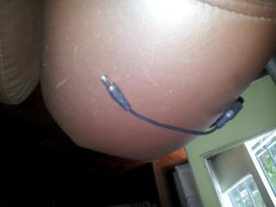

Hola. Acabo de adquirir la fuente:
Me vino con todos los cables que debe traer, mas los cablecitos esos que cambian la polaridad; pero ninguno coincide con la entrada que tienen los pedales de Electro Harmonix.
¿Cómo puedo conectar estos pedales a esta fuente?

No generalizes, todos lo pedales EH no llevan ésta entrada de alimentación, yo tengo un LPB-1 y es igualica a los Boss, Joyo, MXR, etc. ¿A cuanto se alimenta éste pedal?, no tienes mas solución que comprar un jack adecuado y hacerle un cablecito especial para alimentarlo con esa fuente.
Eso suponiendo que se alimente a los mismos voltios que proporciona la fuente, cosa que dudo. Si es asi y tu fuente no te proporciona ese voltaje no tendrás mas remedio que comprar una FA especifica para éste pedal.

Necesitas esto https://www.thomann.de/es/visual_sound_adapterkabel_miniklinke.htm
El small clone va a 9V/100 mA, en este caso si sirve.

Los dos únicos pedales que tengo de EHX, vienen como el Small Clone que adjunté al hilo; no sabia que el booster venia de la forma "tradicional" a pesar de ser del mismo fabricante.
Muchas gracias (Y)
#3
Gracias, David! Justo eso necesitaba! Veeré si lo consigo en alguna casa de música o si puedo mandárselo a hacer a algun electricista cercano :D
Una última consulta: a ese cable que dejas, debo conectarle el de cambio de polaridad a la vez, si no me equivoco..
#4
En mi caso, esta fuente sólo viene con los cables de uso y los de cambio de polaridad. Tengo el Big Muff y el Small Clone, y ambos tienen esta particularidad. Se ve que voy a tener que ir en busca del cablecito que deja el compañero David, por lo visto.. Al menos necesitaré 2 o 3 =/
Muchas gracias
Gracias a todos!
Doy por solucionado el post.
Claro, el que sacas de la fuente se conecta a ese. Yo lo hago así con el Big Muff y no he tenido malas experiencias.
También está en txirula, seguramente los gastos de envío sean mas baratos que en el Tomás http://www.txirula.com/Visual%20Sound/Alimentadores/Visual%20Sound%20CL-35.htm#ad-image-0
