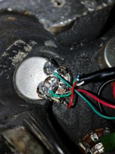

Ahora tengo así el pote de volumen de abajo, en la parte de abajo van el verde y el filamento, porque es una pastilla dimarzio y en el papelito me pone que van juntos
Kenworht
por el 25/02/2019
Te suena ya?
Samuel Baneado
por el 25/02/2019
No, la de abajo sigue sin sonar

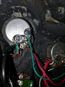

Samuel Baneado
por el 25/02/2019
Así esta ahora el pote de volumen de abajo
Kenworht
por el 25/02/2019
Pues comparalo con el volumen de la pastilla de arriba deve estar igual y funcionar.
Mueve los cables uno a uno por si alguno se ha soltado o consigues soltarlo.
Revisa que no esté tocando los pines en la madera...
Deven estar libres sin tocar en ningun lado...

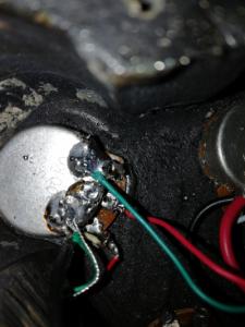

Kenworht
por el 25/02/2019
Los cables de la pastilla dimarzio:
El blanco y negro están soldados juntos y aislados verdad?
Samuel Baneado
por el 25/02/2019
Ya me suena la pastilla de abajo, pero sin fuerza, tengo que subir mucho el volumen y no coge nada de distor, si, los cables blanco y negro de la dimarzio están juntos y atados con cinta, en el pote de volumen de abajo tengo el cable verde y el filamento juntos, soldados a la carcasa, el rojo soldado al pin, el verde que viene del switch, también en la carcasa y el rojo del switch en el pin del centro
Kenworht
por el 25/02/2019
Cuando dices que están juntos y atado con cinta,
Dices que están soldados verdad?
Deven estar soldados juntos. Y aislados con cinta aislante.
Pues si eso está bien,
Y dices que te suena flojo...
Algun cable esta a punto de romperse...
Mueve los cables uno a uno haber si se suelta alguno...
Samuel Baneado
por el 25/02/2019
Blanco y negro no están soldados, están sin pelar y atados juntos con cinta
Samuel Baneado
por el 25/02/2019
Cables sueltos no hay ninguno, he tirado bien y ninguno se mueve
Kenworht
por el 25/02/2019
Pues ahí está el fallo.
Te has podido cargar la pastilla sin querer....
Esos cables deven estar soldados juntos ya que hacen la unión en serie de las bobinas.
Sueldalos juntos y los aislas con cinta aislante para que no toquen nada de la instalación.
Kenworht
por el 25/02/2019
Esa unión es lo primero que hay que hacer antes de soldar ningún cable a el pote.
En Dimarzio es el blanco y negro.
En Seymour Duncan es el blanco y rojo.
