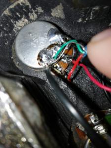

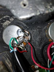

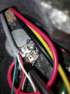

Samuel Baneado
por el 25/02/2019
Aquí van unas fotos
Samuel Baneado
por el 25/02/2019
Pote de volumen de abajo
Kenworht
por el 25/02/2019
Del cable gris:
En la foto del selector de pastillas se ve que está soldado a masa, a el trenzado verdad?
Si es así, lo podemos utilizar de masa para el pote de volumen de la pastilla de abajo.
suelda el cable verde a la carcasa de el pote de la pastilla de abajo.
Haz una foto del pote de la pastilla de arriba, pero retira los cables para ver bien qué está soldado a esa carcasa.
Kenworht
por el 25/02/2019
Puede que si sea ese filamento del que hablas...
Si esta soldado a una carcasa entonces esta bien.
Esto lo sabrás si cuando toques tienes ruido al quitar las manos de las cuerdas y al tocarlas se quita.
Ojo hablo de ruido, no de sonido.

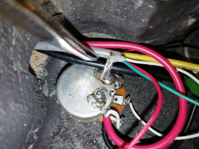

Samuel Baneado
por el 25/02/2019
Pote de arriba
Samuel Baneado
por el 25/02/2019
No, ruido la de arriba no me da
Kenworht
por el 25/02/2019
Bien, eso es que esta soldado al pote de tono como dices.
Ahora, si en el volumen de abajo está todo bien, lo que le falta es masa. Suelda en la carcasa el cable verde.
