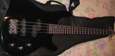

Tengo un bajo que se ha quedado sin ningun cable (asi como suena) conectado en su posicion, se han roto todas las soldaduras que habia en los potenciometros y demas y no tengo ni idea de cual va en cada sitio ahora.
Es un bajo academy (de los baratos) que tiene 2 potenciometros de volumen y uno de tono.Creo que es asi.
Asi que...
Por favor si alguien sabe como se debe soldar esto ahora para que suene que me lo diga por favor.
Yo no tengo ni idea de como debe ir conectado.
Que me ponga un esquema aqui e intentare soldarlo yo para que funcione.
Adjunto una foto del bajo en cuestion.

matusalem70
por el 22/03/2009
Foto del bajo.

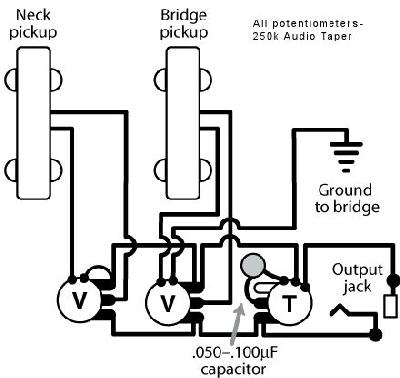

Te paso el esquema de coneccion de un bajo tipo jazz, no son las mismas pastillas pero tienes igual dos volumenes y un tono
cualquier duda hazmela saber :saludo:
http://www.i-boutik.com/achat/images/aide-petite-lutherie/schema-Jazz-Bass.jpg
Muchas gracias urielvelaz, probare de esta forma.:ok:
