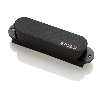

Si las he visto y siempre me han interesado y son hermosas, pero me pregunto no será mucho desmadre poner el fernandes sustainer tipo single, una seymour tipo single de esas que son humbuckers (si als conosco pero no recuerdo modelos xD) y una EMG 81x?
Como haría? xD

No creo q sea mucho problema, en que sentido decis mucho problema ?? Si es por las conexiones y eso es todo lo mismo, lo mas complicado es lo del fernandes sustainer (q no lo se instalar) pero todo lo otro se hace igual. Creo q la EMG q decis es la EMG SA-X (http://www.gear-vault.com/wp-content/uploads/2009/02/emg-sax.jpg) .

Conectar pasivas con activas da ciertos problemas. Asi que te recomiendo usar o todas pasivas o todas activas.

Gracias a todos por sus respuestas! a la final tomé la decision de colocarle 2 singles al hueco del humbucker, ya que segun mis medidas ambas caben perfectamente en el agujero, las cuales serían la fernandes sustainer 401 y una EMG SAx saludos!
