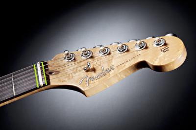

Hola , haber si alguien me puede sacar de la duda.
Tengo esto
14157
Y lo quiero poner ,pero...se me va mas adelante donde apoya las cuerdas que donde esta ahora.
Me explico, ocuparía lo que marco de verde en la foto.
14156
Y se me vendría un poco para adelante donde apoya las cuerdas, que dando el traste uno un pelin mas corto que el dos.
Hay mis dudas, ¿afectaría a la entonacion o afinacion a la hora de pisar el primer traste?
Por que creo que a la afinacion al aire no afectaría y habría que quintarla, por que hemos reducido el recorrido de la cuerda.
Pero que pasaría? ¿que problemas nos daría?
Gracias y a ver si me sacais de dudas.

Nada que soy un negao para subir imagenes.las subo adjuntando

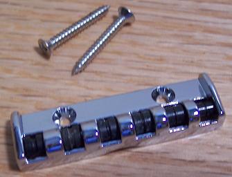

Peter Q
por el 21/10/2012
esta es la foto 2ª
dr_cinicvs
por el 21/10/2012
ten en cuenta que donde apoyan las cuerdas tiene que ser el centro de la rueda
Peter Q
por el 21/10/2012
Si eso si, pero es que para que pueda ponerle los tornillos tengo que ponerlo un poco para adelante,si no me pilla la bajada del mastil por detras y que daría torcido.
o37
por el 21/10/2012
#5 Pues entonces no puedes ponerla.La guitarra no afinará correctamente por mucho que trates de ajustarla. Busca otro modelo que no lleve los tornillos
un saludo
Peter Q
por el 21/10/2012
algo asi me temía.Gracias
