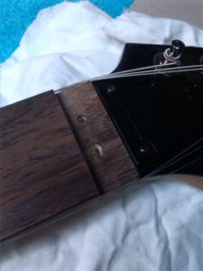

Buenas a todos.

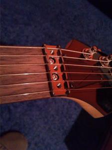

Compré hace unas semanas una Ibanez s420 bbs. Al usar el trémolo (ZR) he venido notando que al estirar las cuerdas, crujía la cejuela. He tenido este problema en una Ibanez RG (Edge) que ya tiene muchos años, y el problema era que los tornillos que la sujetan al mástil estaban flojos, y por eso al usar el trémolo la cejuela se movía y emitía crujidos.
En las ibanez más recientes, estos tornillos no atraviesan el mástil como los de la vieja RG, sino que van atornillados desde arriba, y hacen fuerza en la madera directamente. Mi problema con esta ibanez S420 es que uno de esos tornillos está completamente pasado, y de ahí que la cejuela esté floja. He intentado el truco de los palillos y la cola para reparar esa rosca, pero no he logrado que el tornillo agarre. Es más, ahora incluso agarra peor y la cejuela cruje más.
¿Alguien ha tenido este problema?¿A alguien se le ocurre alguna solución mejor que los palillos y la cola?

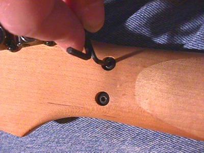

Las que atraviesan el mástil completamente son las Ibanez viejas. Los tornillos que llevaban anclaban en la propia cejuela, que es de metal, y esas roscas era muy difícil que se pasasen.
La que tiene el problema es una que tengo nueva, la de la foto. Como ves, los tornillos que la sujetan entran desde arriba, y anclan en la propia madera, no atraviesan el mástil. Así que si meto una varilla voy a tener que hacerle esos cortes para que salga la cola.

En la foto se ve la parte posterior del mástil de una ibanez de las viejas. Esos tornillos anclan por detrás y la rosca está en la propia cejuela, no en la madera, con lo que era rarísimo que se pasasen ( el problema que tenían era que se astillaba el mástil alrededor, pero eso es otra historia)

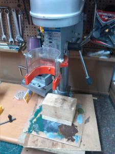

Para hacer el arreglo he contado con la ayuda de mi suegro, que tiene un taladro de mesa, imprescindible para hacer un buen agujero en una madera tan fina como es el mástil de una Ibanez.
Primero ampliamos el agujero original con una broca de 4mm, porque 3 era poco y 5 demasiado. Luego introducimos a presión en el agujero el cilindro de madera.
El agujero que hicimos no quedó perfectamente cilíndrico en la entrada, porque el taladro en cuestión tenía cierta holgura en su montaje y al apoyar la broca sobre la madera se movía alguna décima. Lo cierto es que no era un taladro muy bueno, pero al final resultó suficiente para el arreglo. Para rellenar ese hueco que quedaba en la superficie, debido a la imperfección del agujero en los primeros milímetros, usamos un pegamento epoxi, idóneo para reparar este tipo de problemas en madera.
