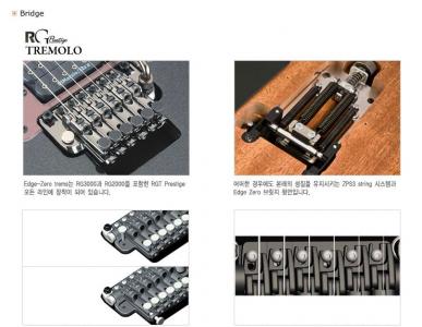

La cuestión es, que estas Ibanez ahora traen el puente EDGE ZERO ZPS3 (zero point system). Como es lógico hay que quitar todas las cuerdas para cambiar las pastillas y no se si habrá algún problema con este puente, o hay que tomar alguna medida antes de quitar todas las cuerdas (blooquearlo de alguna manera, o no hace falta.... en fin, pues eso, si alguien ha cambiado las pastillas a alguna guitarra con este puente EDGE ZERO, agradecería cualquier ayuda por su parte.
Os dejo unas fotillos para que veais el puente en cuestión y mi guitarra.
Salud!!

Una ibanez con "zero point system" es lo mejor para cambiar cuerdas y pastillas, ya que puedes apretar el puente hasta dejarlo bloqueado, de forma que al quitar todas las cuerdas no se baja contra el cuerpo, y además el muelle lo mantiene "pegado" por lo que al darle la vuelta a la guitarra no se caerá.
Mucho mejor y más fácil que con un floyd convencional :)
Así que sin problemas, le aprietas la tuerca que tiene por detrás hasta que quede bloqueado y listo, a cambiar pastillas y/o cuerdas del tirón!

Pues yo al final le puse una taquito de madera para que mantuviese el puente en su sitio mientras cambiaba las pastillas y le volvía poner las cuerdas y no tuve ningún problema.
Al aflojar las cuerdas, el pivote del puente tiende ha irse hacia arriba, hacia el mástil (me refiero mirando la parte trasera de la guitarra), por el efecto de los muelles. Hay que meter el taco de madera, mechero, o cualquier cosa que quepa en el hueco que hay entre la parte interna del puente y la madera de la guitarra. Una vez esté bien encajado, ya se pueden quitar las cuerdas. Cuando termines el trabajo, pones las cuerdas y las dejas más o menos afinadas. Después le quitas la madera y ajustas lo que sea necesario.
