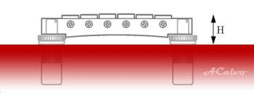

Entendámonos, aquí, por la parte coloreada de rojo.
Los pivotes de puente.
El stopbar es donde se fijan las cuerdas, esto :
Normalmente la masa va en el pivote del puente, por el foro hay algún post que te explica como sacarlo para llegar con el cable hasta el agujero.
