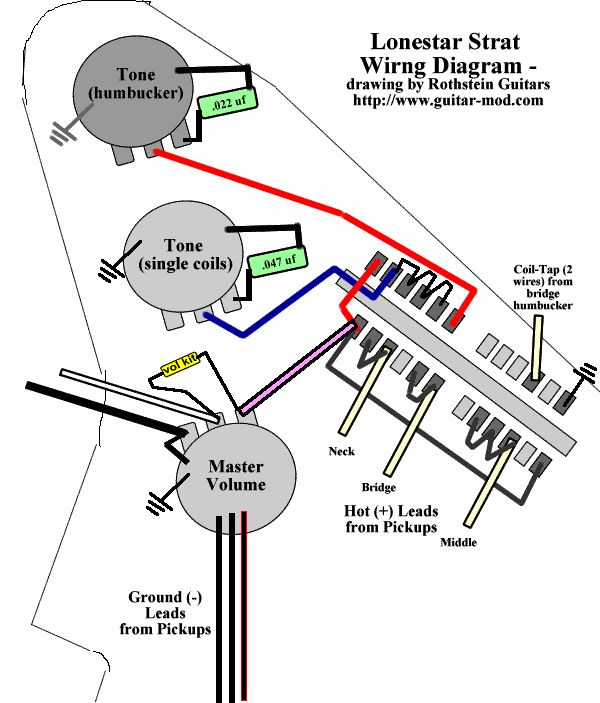

me imagino como debe hacer lo del pickguard... peor... lo de la coneccion al circuito electrico? alguien me podria explicar eso?
migox
por el 23/09/2010
La conexion depende de la pastilla, si tiene 2 o 4 contactos, puedes buscar en la pagina de SD o DiMarzio que hay varios diagramas
mavericks
por el 23/09/2010
es de 4 cables (contactos)

Que controles tiene la guitarra?? 1 volumen, 2 volumenes, 1 tono, 2 tonos...
mavericks
por el 24/09/2010
mi guitarra es modelo stratocaster, es de 1 volumen y 2 tonos, la palanca para cambiar la capsula es de 5
migox
por el 24/09/2010
Si lo que quieres es esto:
La segunda imagen te dice como conectarlo para que en posicion 1 Quede HUM y en 2 quede puente single + medio
