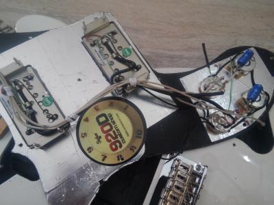

Hola.
Acabo de comprarme una squier deluxe despues de haber tenido durante años una fender mejicana deluxe 72 y ya sabia que la diferencia iba a ser notable, pero joder es una burrada...
La e abierto y veo que dos de los cables de las pastillas no estan soldados a nada son el verde y el blanco.. El rojo y la masa son los unicos que se han soldado.. Y dados mis conocimientos de electronica que son casi nulos , a ver si alguien me hecha un cablecillo jeje.. Tambien se que las wide range que monta no son unas wide range iguales a las de 1a categoria... Aun asi si se puede mejorar un poco, contwnto quedo.
Tambien el dueño anterior le puso cableado y demas de la custom shop...
Un saludote

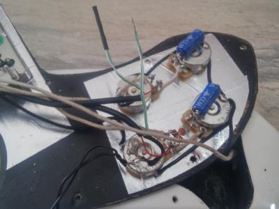

Los cables verde y blanco sueltos.. Lo que no se es que hacen...

Pueden ser para splitear las hamburguesas?

Lo que se es que en la deluxe mexico que tuve si que iban conectados creo

Tranquilo esos cables Unidos que no van soldados a nada son la Unión de las dos bobinas de la pastilla, si quieres puedes colocar un push/pull para tener también el sonido simple
fer_white
por el 21/05/2016
Joer. Ok gracias. Duda solucinada
