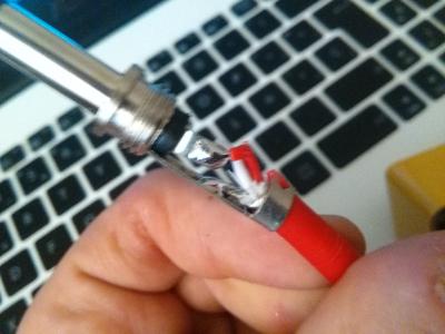

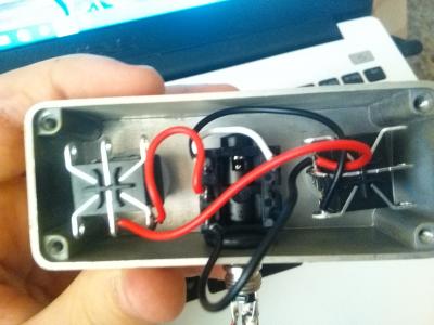

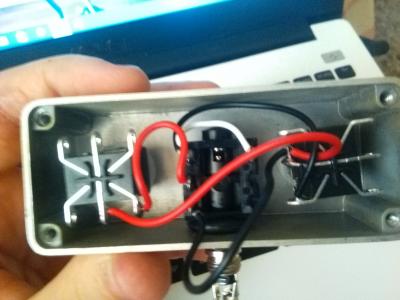

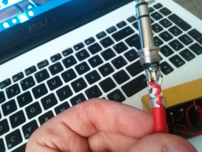

Hace poco me ha llegado un foot doble para cambio de canal y reverb y un cable jack-jack stereo.
Cuando lo he conectado a mi cabezal, resulta que solo hace el cambio de canal/reverb MIENTRAS LO MANTIENES PULSADO, en cuanto lo suelto vuelve al canal de origen.
Supongo que será que el foot o el cable están mal cableados. Adjunto fotos para quien sepa de electrónica y pueda echar una mano.

Puede ser que en los DPDT estén mal conectadas las patillas?? :oops:

¿Sólo te pasa con el pulsador de cambio de canal? ¿De qué amplificador se trata?
Local Extremo
por el 26/04/2016
Me pasa con el de cambio de canal y el de reverb, el ampli es un epiphone SoCal.
despista2
por el 26/04/2016
Vale... Ese amplificador no tiene biestables en el control de los reles, así que necesita un footswitch con enclavamiento (pisas y cierra, vuelves a pisar y abre), y el que has comprado tiene pulsadores sin enclavamiento, de los que sólo están cerrados mientras pisas. Si no puedes devolverlo, tendrás que cambiarle los pulsadores para poder usarlo.
