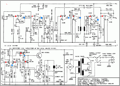

Una cosilla, mira este video donde se comprueban transistores defectuosos y transistores originales, fijate en el sonido que producen los defectuosos, un sonido feo entrecortado:
Fijate como suena cuando meto los transistores falsos remarcados defectuosos que venden por ebay, ¿mas o menos eso es lo que a ti te pasa, te suena parecido? por que si es ese el sonido que tu tienes es que una de las etapas del previo no esta bien polarizada, alguna patilla suelta de alguna resistencia de algun transistor o algun operacional.

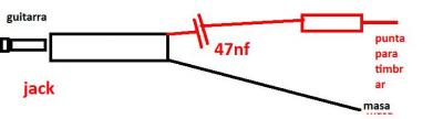

Para arreglar las averias en los equipos de audio normalmente se usa un seguidor de audio, es muy practico, aqui te dejo un video donde se explica como funciona:
Tu en tu caso lo tienes mas dificil por que no tienes ausencia de audio, lo que tienes es un sonido feo, pues puedes empezar por coger un jack de guitarra, ponerle un condensador de 22nF o de 47nF a ver cual te va mejor, el de 22nf es mas agudo y el de 47 o 100nf mas grave, entonces, el condensador este se suelda como te pongo en la foto, al negativo masa le pones unas pinzas de cocodrilo y lo pones a la linea D que es la de tierra segun veo en el esquema, pero no se si te apetecera hacer esto, es una forma de ir inyectando la señal de la guitarra a la entrada de las etapas y inyectandola a la salida de ellas.
te he puesto en rojo la entrada de los operacionales y la base de los transistores por si quieres probar a inyectar señal con algun mp3 o tu guitarra por ahi a ver en que punto del circuito te empieza a sonar mal.
conforme vayas avanzando en el circuito y acercandote a los transistores de potencia de la etapa iras viendo que es posible que la guitarra ya no te suene, en esas zonas es posible que necesites enchufar el jack a un mp3 de esos pequeños de los chinos para aumentar la señal de la entrada de los transistores o, conectar un booster o un ecualizador o alguna cosa que te amplifique un poco la señal de la guitarra, pero para probar los operacionales creo que la guitarra con el jack te sirve, yo empezaria por la parte del final, la de los transistores, iria retrocediendo hasta llegar a los operacionales y el input.
El unico riesgo que tienes haciendo esto con la guitarra son dos, que pinches la punta de prueba en algun lugar que haya corriente alterna que te entre en la pastilla y te la pudiera joder, pero estoy casi convencido de que si lo haces como te digo pinchando en los puntos rojos no tendras poblema, de hecho el condensador ese en serie te sirve para bloquear cualquier corriente continua que pudiera llegar a la pastilla y dañarla.
Los puntos azules servirian para hacer lo mismo pero alreves, osea, meter la guitarra en el input, bloquear la salida del altavoz metiendo un jack en los auriculares para que no suene y tomando muestras de audio de los sitios azules.

Son los bc 212 y los bc184 creo, también podría ser un operacional pero si dices que has cambiado ya los tres esto hace que sea más difícil que sea eso, cuando me meto en el test que te pita podrías hacer un seguimiento por todas las pistas de cobre y soldaduras para comprobar que no hay ni una soldadura fría desoldada, en la misma tienda de electrónica seguramente tienen algún equivalente a esos dos, ellos entra en el ordenador y ya te lo dan, aunque a veces es una putada porque el patillaje está cambiado y la pata que va del centro va en un lateral o directamente se monta del revés, prueba y hay un montón de tiendas que venden componentes de esos y te pueden vender tranquilamente 10 piezas por 1 €, si pones eBay España es un poquito más caro pero te llega en tres o cuatro días, esos los puedes comprar tranquilamente que no son falsos, los falsos son los 5457, j201 y mpf102.

Se de antemano que me vais a vacilar por lo que voy a preguntar, pero...¿por qué algunas resistencias están en lugares serigrafiados con la letra C?
Se supone que C es condensador, no?
En la ubicación C1 hay una resistencia.
Creo que es la primera vez que lo veo en una pcb (o es la primera vez que me doy cuenta)
Gracias por no reiros mucho. :sonrojado:
Un saludo.
toni diaz
por el 09/02/2018
No son resistencias, son condensadores en formato axial (acostaos) los más normales son los electrolitos pero también los hay pequeños de tipo poliéster muy parecidos a resistencias
