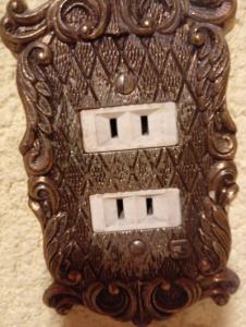

les comento, siendo guitarrista que toca en diferentes lugares, donde casi nunca hay tierra fisica (aunque en México hay una norma casi nadie la respeta) que puedo hacer para tener la seguridad de no salir electrocutado, en caso de algún desperfecto, puedo seguir usando mi multifx y se acabó el problema pero quiero ese sonido valvular, que puedo hacer para llevarme mi ampli y sentirme seguro, tengo varias soluciones una de ellas es un sistema inalambrico y pues estaría protegido yo, pero como proteger mi equipo?  Espero sus opiniones, gracias!

Si lo he entendido bien ¿el ampli de válvulas no tiene toma de tierra en el enchufe macho y el enchufe hembra de la pared tampoco? Si la instalación eléctrica del sitio tiene tierra, puedes intentar conectar el chasis allí de alguna manera.
Es muy difícil contestar sin ver los conectores.

#2 te dejo la fotos ese es el caso en muchos clubes, la pata de tierra fisica del ampli es una blackstar ht club 40 y el toma corriente, que hago en esos casos opto por llevarme mi multifx mejor? Gracias por comentar

Como tu lo veas... Si la instalación del local está mal, el peligro puede venir de cualquier lado, de un micrófono mismamente, no tiene porque ser el ampli, que sí tiene salida de tierra.
No sé si serán frecuentes por ahí los casos de electrocución por derivación. Yo por si acaso me llevaría calzado con suela de goma gorda. A más de uno le han salvado la vida.
